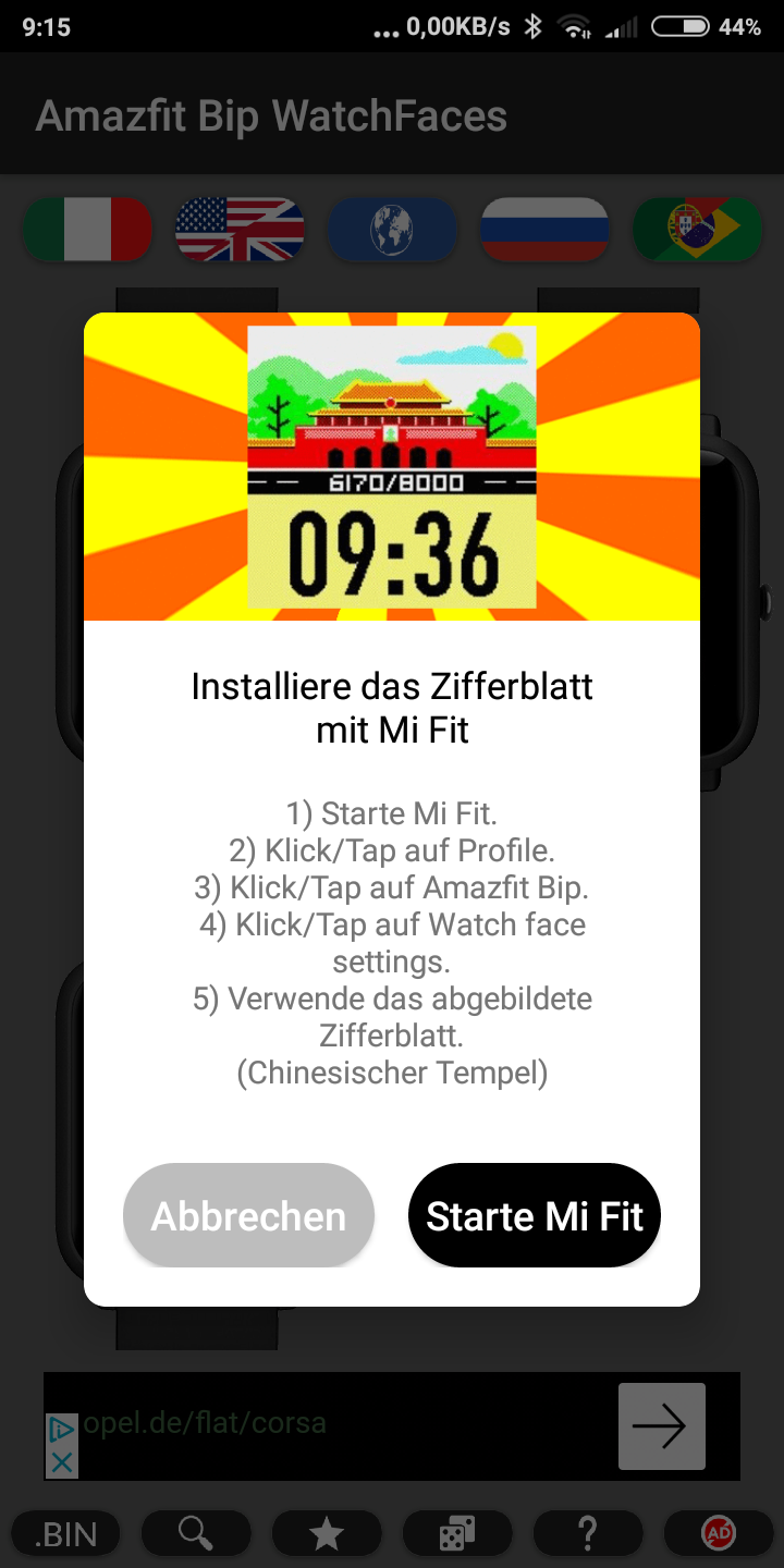

muss in der Mi Fit App (Ver. 3.4.4.2) noch irgendwas freigeschaltet und/oder eingestellt werden or whatever um dort hinein Watchfaces von Amazfit Bip WatchFaces (Ver. 3.42) installieren zu können?
Sitze (schon fast die halbe vergangene Nacht und jetzt schon wieder) hier mit der Bip (Firmware V1.1.1.00) und zweifle so langsam aber sicher an meinem Verstand, weil ich kein Watchface in die App installiert bekomme (gehe da genau nach Anleitungsweg von Amafit Bip Watchfaces vor!)!
Hatte auch schon beide Apps wieder deinstalliert (komplett mit Daten) und danach SDMaid laufen lassen und wieder installiert, bekomme aber ums Verrecken nicht ein Watchface in Mi Fit installiert.

sieht bei mir nur fast so aus - also statt des JA! Schalters sind da bei mir ein 'Abbrechen' und ein 'Starte Mi Fit' Schalter.

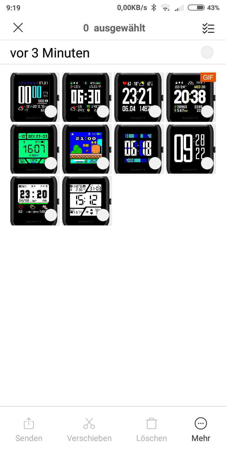

So, und jetzt habe ich durch Zufall (resp. weil ich einen Screenshot posten wollte) im Dateimanager einen Ordner 'AmazFit_WF' endeckt und siehe da, darin sind genau die (und auch verzweifelte Tests) Watchfaces die ich eigentlich in Mi Fit installieren wollte!
Und nun? :|
Napfsülze
Also, gehe ich recht in der Annahme, dass die (alle) runter geladenen Watchfaces
aus z.B. Amafit Bip Watchfaces NICHT in Mi Fit -> Profil -> Amafit Bip -> Mi-Watch Oberflächeneinstellung gespeichert werden, sondern NUR im quasi separaten Ordner 'AmazFit_WF' im SP und man erst dann mit dem 'China-Tempel-Watchface' ein neues - aber dann auch nur das zuletzt runter geladene!? - Watchface in der Bip zum Anzeigen bringen kann aber darin nicht speichern kann?
Hoffe, ich wurde verstanden... ;)
