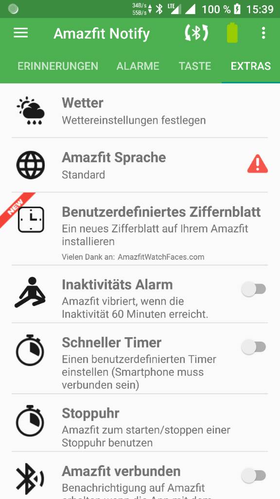

migel121
Mit der notify+fitness APP gibt es unter Extras die Funktion, da wirst du zu amazfitwatchfaces.com geleitet. Vorteil mit der APP kann man diese gleich über tragen auf DIW BIP.
Gesendet von meinem LEX820 mit Tapatalk
