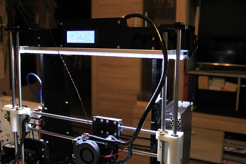

Ich würde empfehlen, die Kabel auch am Extruder-Schlitten zu fixieren. Falls sich die Kabel verhaken, könnte das Hotend rausgezogen werden, der Thermistor liest eine kalte Nozzle -> erhöht Spannung -> Aua nach kurzer Zeit wenn man es nicht schnell bemerkt.
Ansonsten sehr schön :)!
