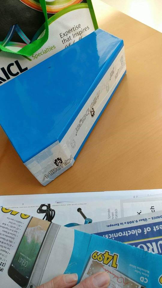

Akku hab ich aus der USA , den macht eine aus der FB Gruppe extra für unser Rad , passt also genau in die Dreieck Box .
Dieser ist von den Werten der gleiche , nur vom Händler auf AliExpress und einiges günstiger .
Leider war der einige Millimeter zu groß für meine Box.
Der kam bei den Chinesen black friday dingens Tagen auf grob 4xx €

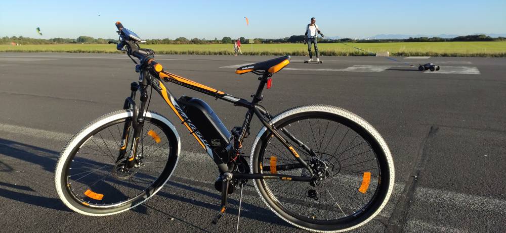

Bin jetzt nur mal schnell ne Runde gefahren. Jetzt muss ich noch einige Sachen installieren wie Fahrradlicht anbringen und die Scheibenbremsen justieren.

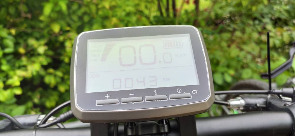

Ich habe das Gefühl es gibt 2 Stufen. Tritt man stärker kommt ein richtiger Schub.
Dann hat man noch 4 Levels:
Ohne Treten gibt es keine Untersützung . So wollte ich es ja auch.
Finde ich jetzt besser als wenn der Motor alleine läuft und man stoppt den mit den Bremsen.

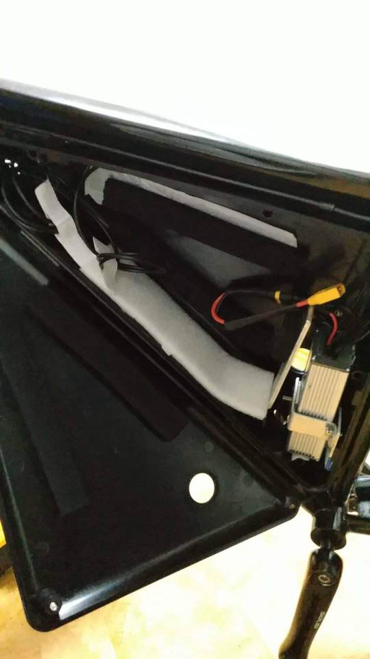

Einbau des Motors war etwas frickelig. Ich musste das Rohr (da wo das Tretlager war) ausfeilen, weil der Motor gerade nicht gepasst hat. Dauerte ca 20 Minuten mit der Rundfeile.
Ach ja, ich habe mir so nen Fahrrad-Werkzeugkoffer für 25 Euro besorgt, da war eigentlich alles drin was ich für den Ausbau der Tretlagers brauchte.
Dann muss man ja noch die vordere Gangschaltung demontieren. Das hat auch noch mal gedauert....
Die Befestigung des Akkus ging nur mit einer Schraube. Hält aber trotzdem. Zur Sicherheit habe ich die Halterung mit 2 Kabelbinder oben befestigt.
Der Rest ging fix...
Kabelbinder braucht man auf alle Fälle! :)
Ich denke ich war so 3 Stunden beschäftigt.
Morgen werde ich mal eine kleine Tour fahren.
Ist bei meinen Motoren nicht so, hinsichtlich der 2 Stufen. Ich habe nur die 4 Unterstützungsstufen, die man per Daumenschalter oder Display vorwählen kann. In der Tat hängt es dann innerhalb derer noch davon ab, wie stark man in die Pedale tritt, wie stark der Motor dann schiebt. Die Software des Motors wird laufend weiterentwickelt, so dass meine 2 Jahre alten wahrscheinlich nicht mehr uptodate sind.
Kann man den Druck einstellen, wann der Motor anfängt mit der Untersützung?
In der Standart Ausführung kannst nur über das Menü des Displays eine Schiebehilfe bis 6 km/h aktivieren oder abschalten.
Wie immer gibt es um den Motor schon eine größere Community, die Opensoftware auf den Motor flashen. Da wird man vieles einstellen können. Ähnlich wie hier im Chinamobiles Forum mit den Handys. Ich hatte dir einen Link des deutschen Forums per Unterhaltung gesendet. Selber habe ich da aber keine Erfahrung und deshalb auch kein Ahnung.

Wäre eh verboten , musste meinen Gashebel auch so umstellen , dass mein Rad nicht ohne treten fährt
HabiXX
Im Menü kann man die Geschwindigkeitsbegrenzungen deaktivieren...
Bin gerade so 30 gefahren. :)
