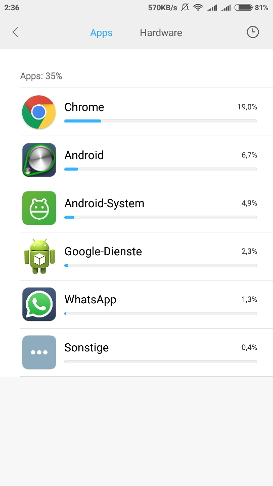

Mit der aktuellen 8.0.1 stable. Habe mir mit Chrome 2 Videos auf Vimeo angeschaut und etwaa gesurft. Und schon auf knapp 80% :( Habt ihr das auch? Bildschirmhelligkeit habe ich fast ganz unten...
