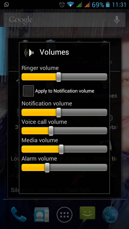

Mit der app "Quick Settings" geht's auch nicht. Springt immer wieder zurück auf den selben Wert wie der Klingelton :(
edit: Nur dann wird natürlich auch der Anruferton leiser gestellt.
