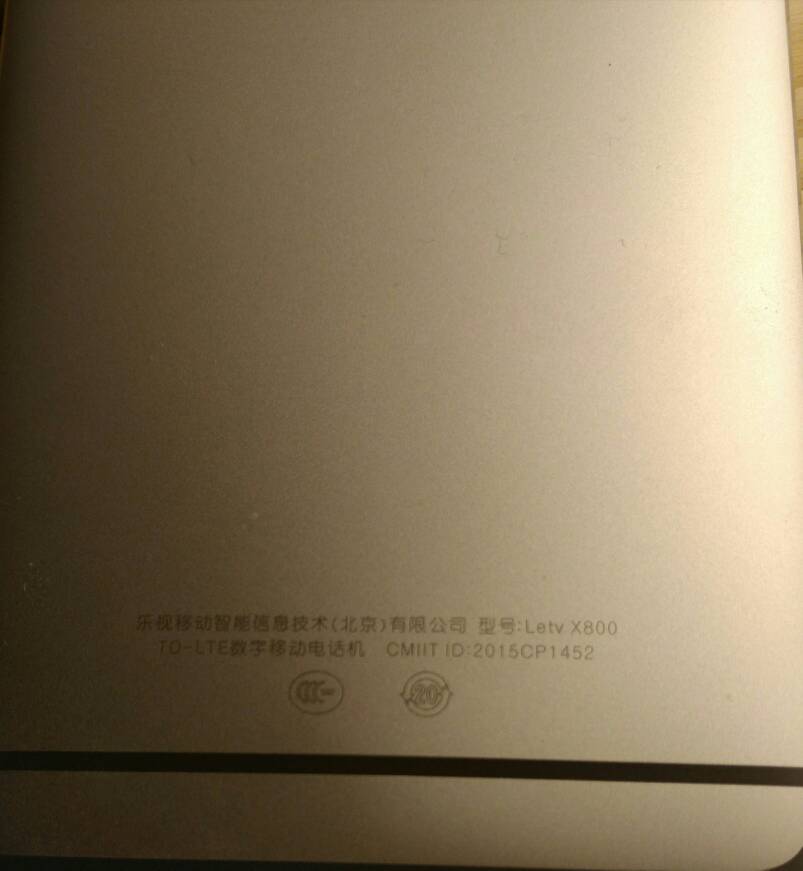

Cuoco92 kannst Du im erste Post noch dazuschreiben, wie man da US Model vom CN unterscheiden kann, ich werde hier noch kirre.
Und das z.B: X800 und X800+ das selbe ist (so habe ich es zumindest hier so rausgelesen).
Lese aber immernoch nicht raus ob US und CN Hardware gleich ist, es geht hier um die Auslieferung des Smartphones mit welche ROM.
Cuoco92
@TheSurfer
Als das Le1Pro raus kam, wurde X800 benannt. Nach ein paar Monaten, würde in X800+ umbenannt.
Sobald das Teil bei mir ist, werde ich ein paar Bilder von die CN und US Version machen
Die US Modell ist mit dem 'CE' (Consumer Electronics) gekennzeichnet.
Die CN Modell ist mit 'CCC S&E' (China Compulsory Certificate) gekennzeichnet.
