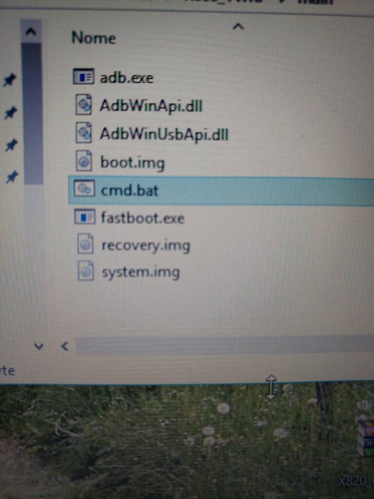

In den TWRP Ordner, findest du ein "main"Ordner. Erstelle eine txt Datei, öffne es und schreib:
@echo off
cmd.exe
Speichere es als cmd und ändere die Endung von txt auf cmd (cmd.bat)
Kopiere boot.img system.img recovery.img in den main Ordner.
So soll aussehen
Starte die cmd.bat
Verbinde das Smartphone aufm pc und gib die Befehle ein.
fastboot flash boot boot.img
Warte bis das fertig ist, und dann der nächste
Probiere erst mit dem boot.img und versuche das Smartphone zu starten
