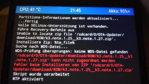

Und kann dadurch keine ota updates oder sonst etwas manuel installieren, da ich über TWRP nicht auf die SD Karte oder sonst irgendwie auf die update Datei zugreifen kann zumin. finde ich sie nicht.
Die einzige Lösung war, eine andere sd karte in das Handy zu tun mit dem update, welches auch so über TWRP dann funktionierte.
Aber gibt es dafür noch eine andere Lösung außer die Karte als tragbarer Speicher/mobil wieder zu formatieren?
war es ein Fehler die Karte als internen Speicher zu formatieren/nutzen.
2. Habt ihr auch das Problem das der interne Speicher nicht am PC angezeigt wird, sondern nur die SD?

Habe nun die „K3_NOTE_MM_6.0_S424_ROW_v1.28_CUOCO92“
und die externe SD Karte als internen Speicher eingebunden!
[/URL][/IMG]
Wenn du deine externe SD als internen Speicher formatierst bzw integrierst ist es immer so dass
du am PC die SD Karte nicht mehr siehst .Die SD Karte wird doch verschlüsselt.Also SD Karte schnell raus und Musik oder Videos drauf ziehen geht nicht mehr
Außerdem sollte man eine schnelle Sd Karte dafür verwenden.
Schau mal ob du über OTG ( USB Speicherstick ) Daten hin und her schieben kannst.
Warum du keine Updates installieren kannst,da sollte jemand helfen der Android 6 drauf hat und die SD Karte als internen Speicher eingebunden.
Wenn du sie normal benützt gehen updates auf jeden Fall auch unter Android 6.
