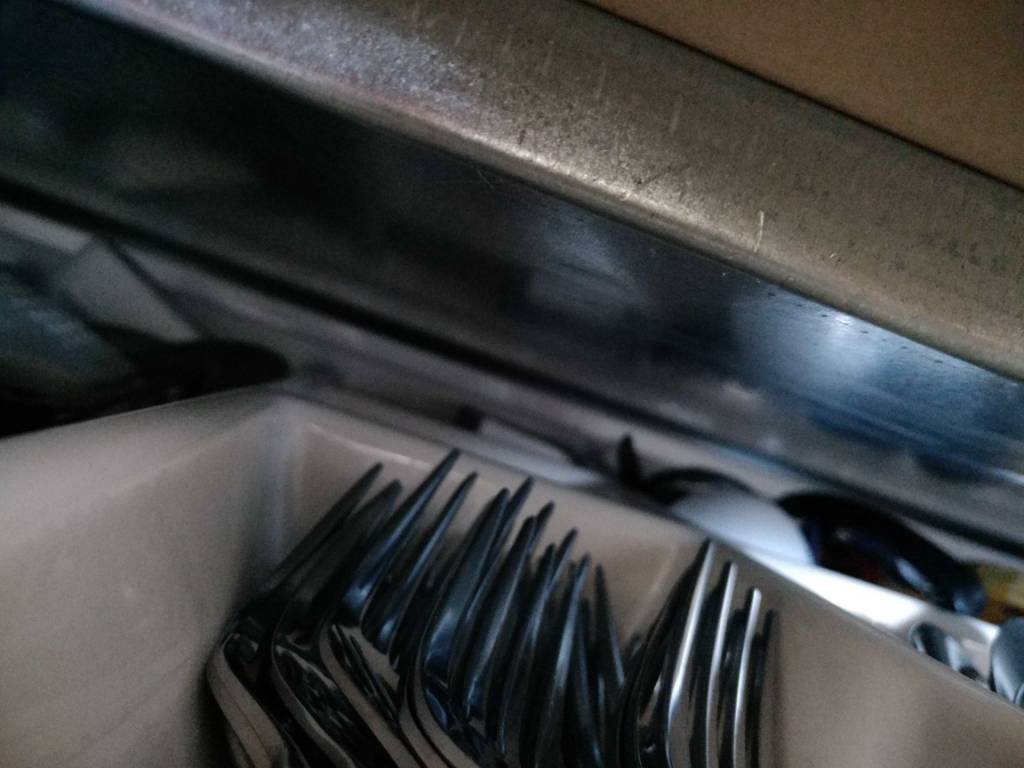

Kochfeld drin.
Ging einfacher als erwartet, auf dem kleinen vorher hatte ich alle 3 Phasen.
Hier gehen eh nur 2, umklemmen war somit in 5 Minuten erledigt. Aussägen ging problemlos, alles ging erstaunlich glatt.
Falls jemand die Position bemängelt.. das ist zum einen der Position des alten Feldes geschuldet, weil rechts noch Geraffel stand, aber auch, um Abstand zum Kühlschrank zu halten.
Die Haube deckt das komplett ab, sieht aber auch nicht symmetrisch aus, geht aber nunmal nicht anders.
Hauptsache von unten ist das erste Schubfach nur eine feste Blende und unter dem Ceranfeld ist ein Berührungsschutz, sonst wird es verdammt heiß unter dem Ding wenn du mir dem Handrücken im Schubfach wühlst. Das ist eine wichtige und nicht zu vergessene Vorschrift in DL.
Bin da vorbelastet mit sowas.
eltipo
Ja, klar, der Blechkasten mit zusätzlicher Isolierung im vorgeschriebenen Abstand (sogar etwas mehr) ist natürlich vorhanden.
Die Lüfter unter dem Feld können atmen ;)
Das alte Feld war dicker....
Edit : jetzt verstehe ich erst, was du meinst..
Die Schublade ist funktionell, das Ceranfeld (jetzt ja Induktion) ist vom Schubkasten mittels Blechkasten nach unten isoliert.
Mit Induktion ist das aber eh nicht mehr so kritisch, da die Wärmeabstrahlung nach unten geringer ist, als bei klassischen Kochfeldern.
Der Hersteller schreibt 6cm ab Auflage Kochfeld vor, ich hab gute 8.
Natürlich passen dann die dicken Sachen nicht mehr in die Schublade, die waren aber nie drin, weil ja das alte Kochfeld auch schon da war... Und ich alles so montieren musste, dass es passt.
Ist ja jetzt auch schon 9 Jahre her....
