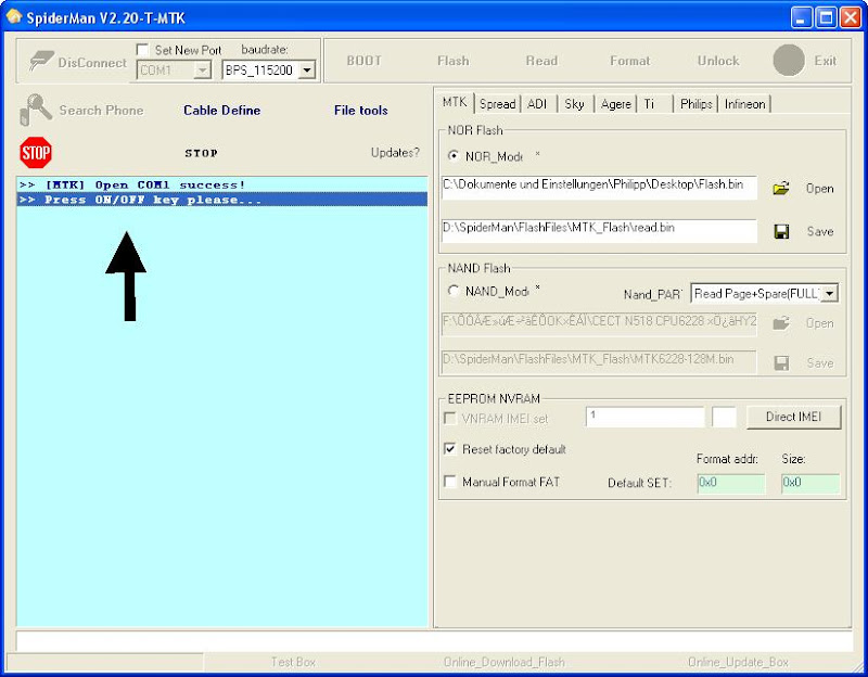

Nun startet man das Programm Spiderman und drückt auf Connect
(Bild Spiderman_1.JPG)
Das Handy wird (hoffentlich) erkannt und man kann bei OPEN die Firmware auswählen, die man auf das Phone flashen möchte.
(Bild Spiderman_2.JPG)
Drückt man jetzt auf Flash, kommt die Meldung "Press ON/OFF key", halte sie kurz gedrückt, bis es weiter geht und es fängt an zu rattern.
(Bild SPiderman_3.JPG)
Nach ein paar Sekunden kommt eine Fehlermeldung, dass die Firmware nicht für das Handy vorgesehen ist, mit JA bestätigen, auch wenn da dran steht, dass das das Handy zerstören könnte.
Ne gute halbe Stunde und es müsste dann dran stehen "COM-Port successfull closed".
Jetzt die Kabel weg machen, Akku raus und wieder rein, anschalten und dann läufts =)
