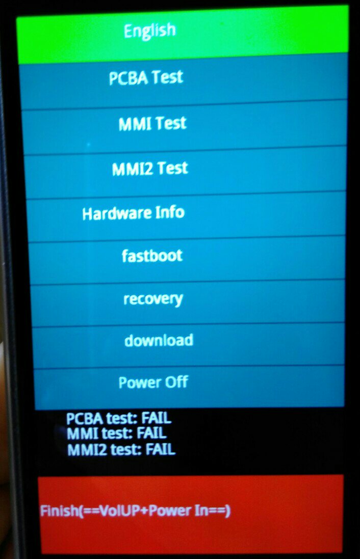

Problem und Lösung: Proximity Sensor am Xiaomi Redmi 2 (HM2014813_2/16GB) funktioniert nicht.
Ich habe nach meinem Verständnis alles zurück gesetzt (fullwipes/system wipes per TWRP) und original Miui-Rom installiert.
Nichts half, der Sensor sagte stets, dass etwas in der Nähe wäre. Beim Telefonieren/whatsapp-Telefonie etc. hatte ich stets einen dunklen Bildschirm.
Ich fand keinen Weg den Näherungssensor zu kalibrieren. Beim Redmi 1 ging das.
Jetzt fand ich folgenden Weg alle Sensoren und verbauten Bauteile zu testen und zu kalibrieren.
Zwischeninfo: mein Gerät besitzt das TWRP-Recovery und durch folgende Tastenkombination gelangte ich zum Ziel.
Lösungsweg:
->Volumen(+) + Power-Taste gleichzeitig gedrückt halten
->Gerät vibriert kurz und das MI-Logo erscheint; in diesem Augenblick beide Tasten wieder los lassen und warten (ca.10Sekunden lang)
->nach dem MI-Logo erscheint folgendes Menü:
Ganz oben ist die Sprache auszuwählen: Englisch oder Chinesisch!
Ich habe dort PCBA-Test ausgewählt und ließ alles testen bzw. kalibrieren.
Danach regierte mein Näherungssensor wieder perfekt.
