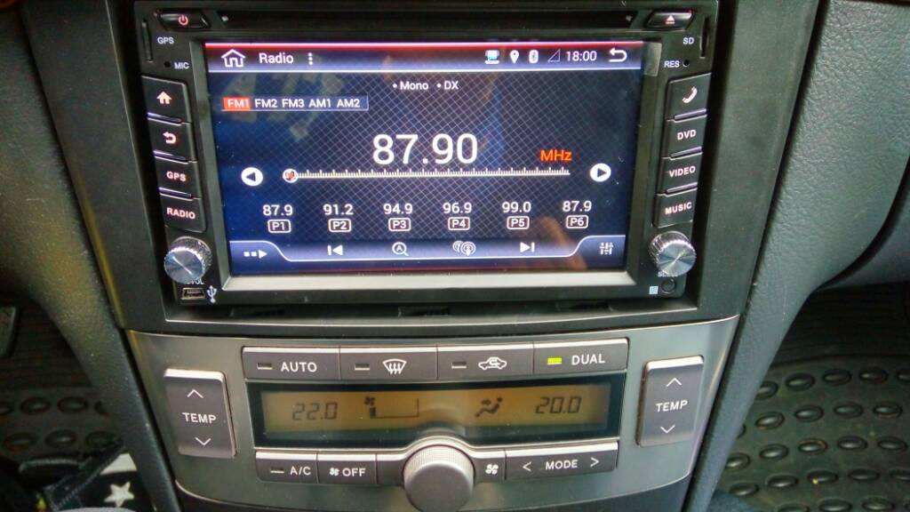

Update, das Radio ist eingebaut und klingt richtig gut.
Der Radioempfang ist mittelmäßig.
Nicht besonders schlecht aber eben auch nicht besonders gut.
GPS-fix innerhalb weniger Sekunden und Navigation funzt auch einwandfrei.
Schade, dass das Kartenmaterial nicht mehr up to date ist.

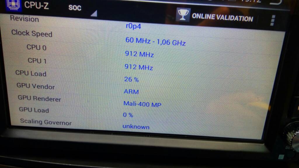

Was mich aber auch sehr ärgert, das Radio war in der Beschreibung mit Cortex A9 Dual Core 1,6 GHz angegeben, laut CPU-Z habe ich nen A7 mit 1,0 GHz.
Naja, egal es funzt zumindest alles, wie ich es gewollt habe, sogar die Lenkradfernbedienung funzt nach dem Anlernen wieder.

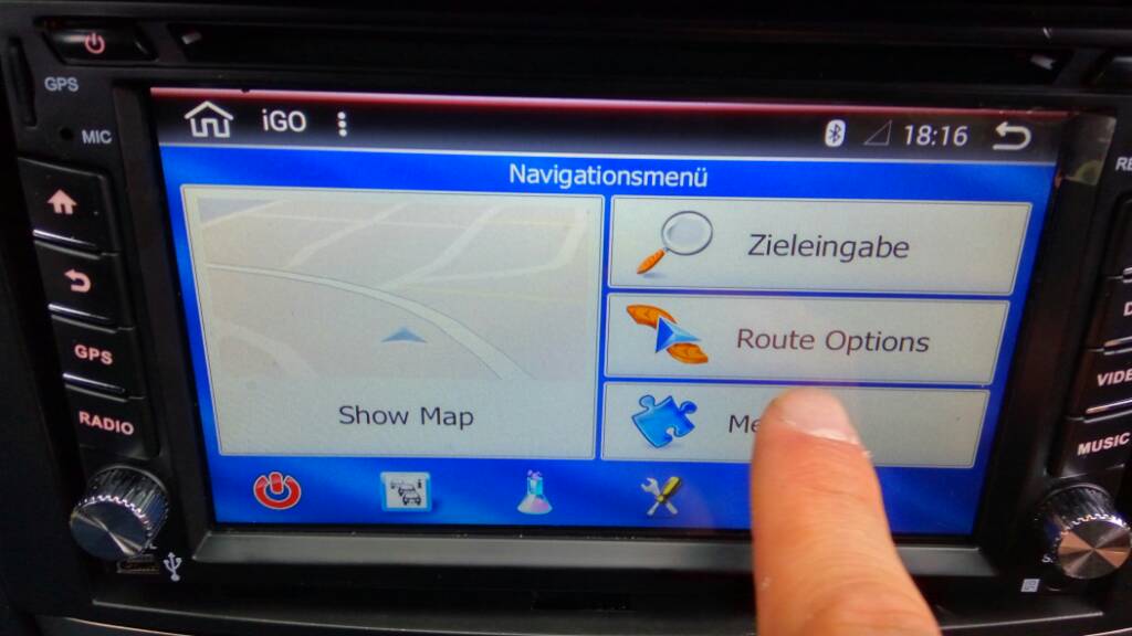

Puuuuh da fragst du mich was ich glaube im Homescreen des Navis ist so ne Infobox, ganz links der Menüpunkt, wenn ich mich jetzt nicht täusche.
Könntest Recht haben, scheint wirklich das gleiche zu sein.
Bin wie gesagt ein wenig wegen der falschen Specs des Radios enttäuscht. Es funzt zwar trotzdem eigentlich alles relativ flüssig, das ist dennoch ein schwacher Trost wenn man ein Radio, welches den Specs in der Beschreibung nicht entspricht, bekommen hat.
Der Verkäufer in der Bucht schreibt: Dual Core CPU. Nun das stimmt ja auch. Von daher bin ich zufrieden.
Natürlich ist das Gerät nicht super schnell, macht aber bis jetzt was es soll. Rootrechte wären schön.
CarlosB
Ja, das ist wohl richtig.
Ich habe es allerdings bei Ali gekauft und habe sogar per Chat komplett andere technische Spezifikationen bestätigt bekommen.
Ich persönlich komme mir ein wenig an der Nase herumgeführt vor. Man hätte mir alles erzählen können. Ein Rückversand ist mir zu unwirtschaftlich.
Hab das Thema eh schon mit nem sehr unfreundlichen Verkäufer durch, der genau wusste, dass ich es sicher nicht zurückschicken würde, was ich bei einem Händler aus Deutschland auf jeden Fall getan hätte. 1,0 GHz Dual Core zu 1,6 Ghz Dual Core macht für mich einen gewaltigen Unterschied.
Naja bin wohl etwas empfindlich.

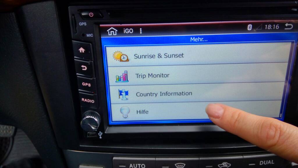

@lauterohre ich habe jetzt für Dich nachgeschaut, du kommst folgendermaßen in die Info vom Navi:
- vom Hauptmenü der Navisoftware aus auf "Mehr"
- bis zum Punkt "Info" scrollen und auswählen
- erneut "Info" auswählen
-Tadaaa "You made it" :)

Danke, jetzt habe ich es auch gefunden. Es ist der selbe Softwarestand wie bei deinem, ob das auch für das Kartenmaterial gilt weiß ich nicht.
