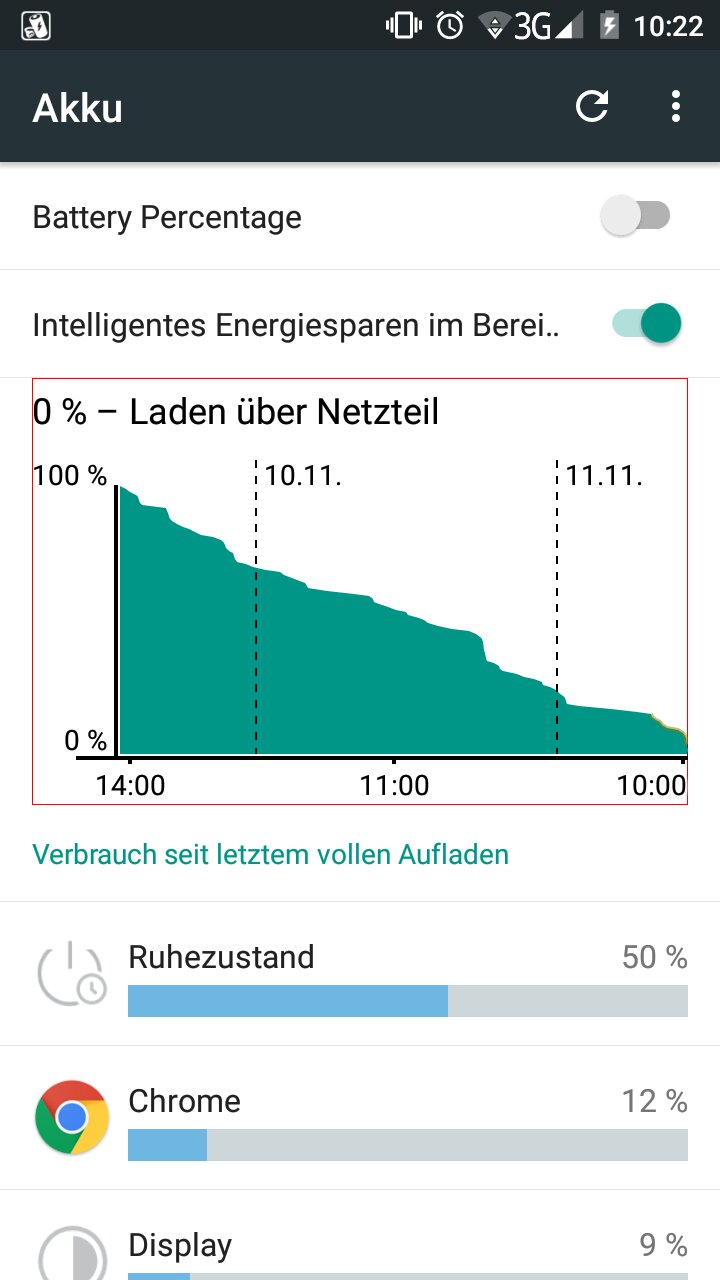

Vom Empfang her ist nichts negatives zu bemerken. Das GPS ist spitze. 21 Fixe innerhalb weniger Sekunden. Die Batterie ist für ein Full-HD Display völlig unzureichend. Von 100 % auf 0 in 4 Stunden ohne etwas Tolles auf dem Phone zu machen, ist schlimm. Ich hoffe, dass sich das nach weiteren Ladezyklen etwas bessert, jedoch nagt das Display lt. System oft mit 50 % am Akku. Merkwürdig ist, dass sich die Kamera gar nicht unter System Apps finden lässt - mysteriös- Wahrscheinlich wurde hier irgendwie gefrickelt. Es kommt beim boot ein Popup, dass die libcameracustom.so inkompatibel sei.

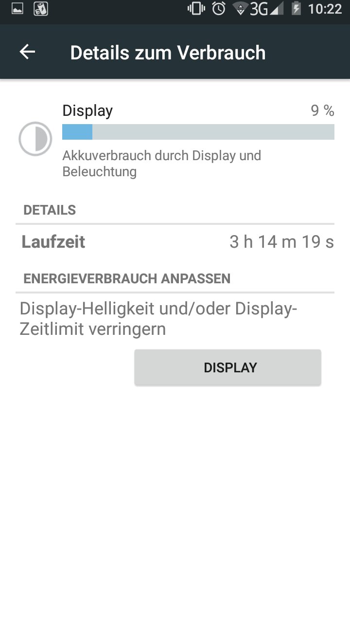

Ich denke, beim F3 normal könnte die Batterieleistung passen, beim F3 Pro zerrt das Display jedoch merklich am Akku. Wenn man auch nur kürzere Zeit surft, wandelt sich bisher die Kurve zum steilen Absturz. Wie gesagt, kann sich das nach 10 - 15 Ladezyklen etwas mildern, weil sich der Akku an die ROM gewöhnen muss.

Hab mir das update nun gezogen
Man kann jetzt apps wie paypal installieren,die Kamera macht keine Probleme mehr mitm starten und der akkuverbrauch scheint sich auch verbessert zu haben. Habe 8 Stunden stand by und 2 h dot und noch 65 %.
