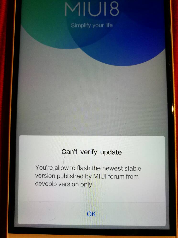

War ja klar. Update kann nicht verifiziert werden...

Du kannst nicht über den Updater zischen Global und China wechseln. Geht nur China Dev zu Stable und umgekehrt.
Die Global mußt du so flashen wie die du die China Rom geflasht hast.
