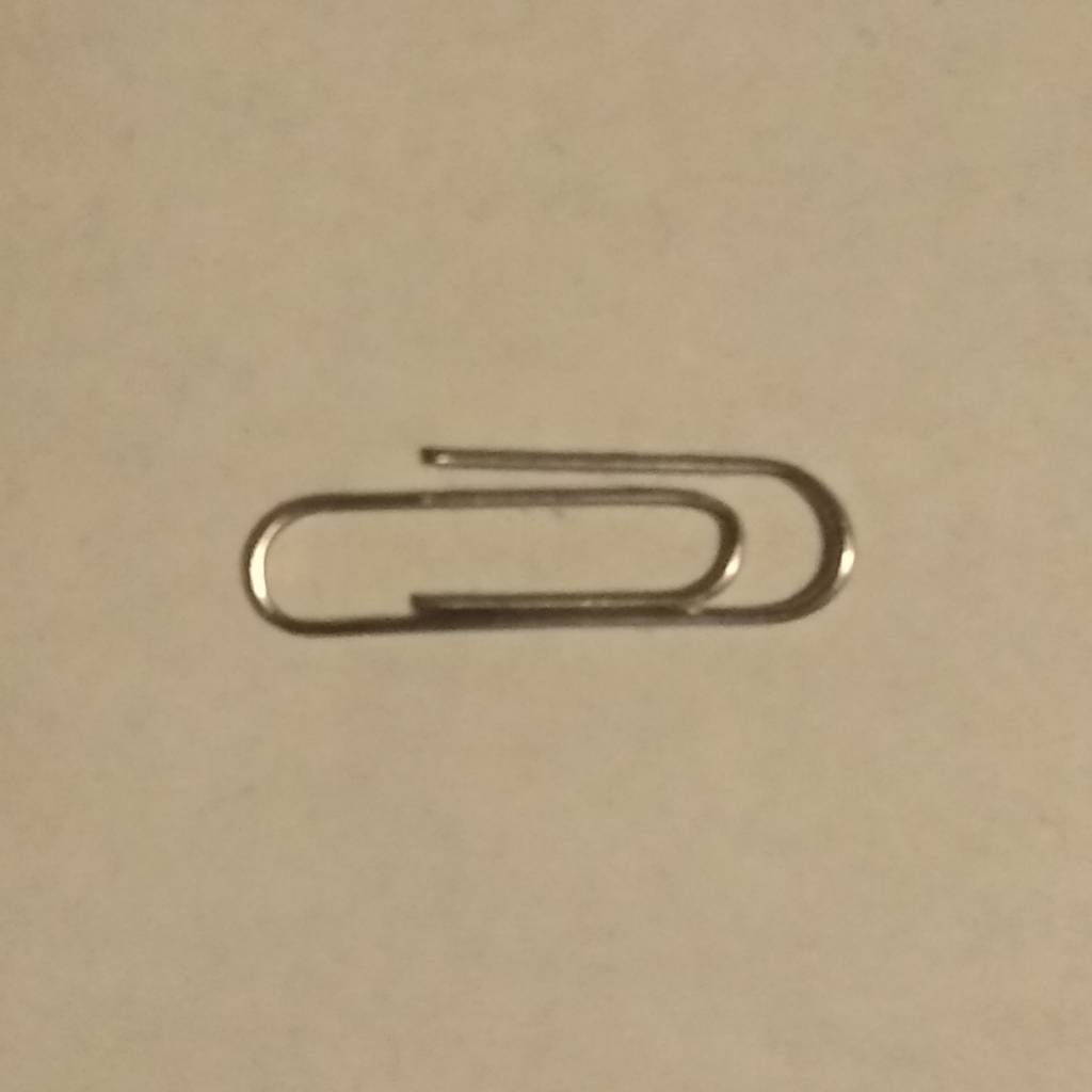

Moin,
habe gerade feststellen müssen, das bei meinem gestern gelieferten R 5 Plus nur die mitgelieferte (quasi die beiliegende) SIM-Nadel passt. Kann das noch jemand von seinem R 5 Plus bestätigen?
Die, die es an jeder Straßenecke gibt - also die ausgestanzten SIM-Nadeln (beim 5 Plus ist das ja ein gebogener Draht) - sind beim R 5 Plus zu dick.
Napfsülze
Ja, Büroklammer passt beim R 5 Plus... ;)
Aber mich wunderte es gestern, dass die SIM-Nadel, die ich hier eigentlich für die Handys mit der dementsprechenden Technik nutze und da dann auch passt, nicht im R 5 Plus passt. Denn die die Xiaomi mitliefert ist mir persönlich zu klein und zu filigran.
