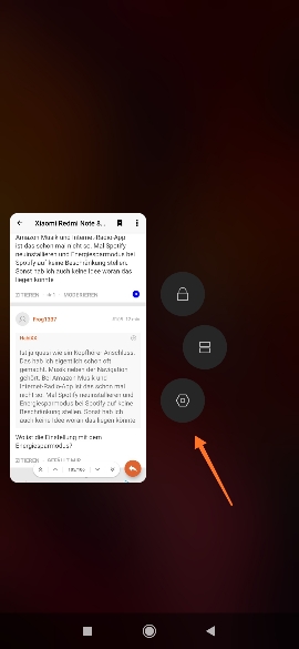

Wo ist die Einstellung mit dem Energiesparmodus?

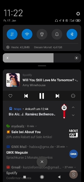

Hab jetzt Spotify installiert und mach Google Navigation. Ich höre Musik mit den Kopfhörer und lass nebenbei die Navigation laufen. Bis jetzt wird alles angesagt, die Musik läuft leise im Hintergrund weiter. Nach der Ansage wird die Musik wieder lauter. Ich teste mal für ne gewisse Zeit.....
Gesendet von meinem Redmi Note 8 Pro mit Tapatalk
