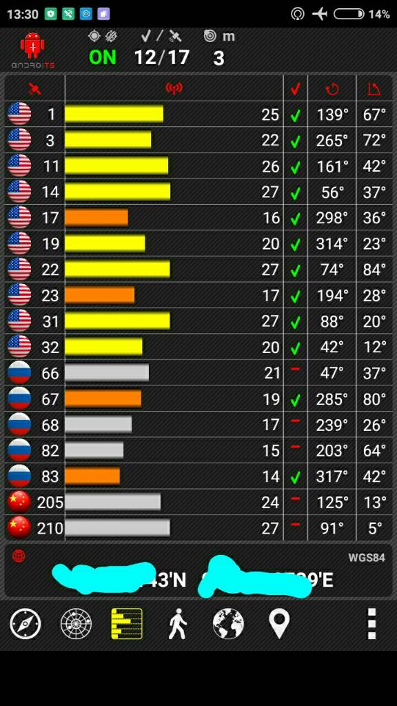

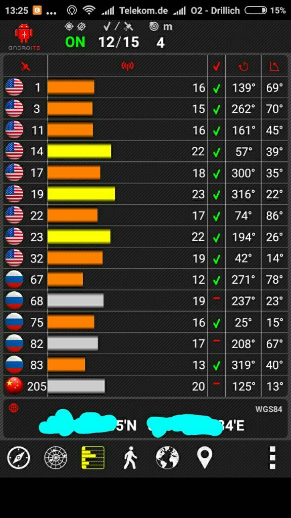

Eigentlich sollte das Redmi 2 guten GPS-Empfang haben. Normalerweise ist dies bei diesem Handy kein Problem.
Ich hatte früher (2013-2015)mehrere chin. Handys mit MTK-Prozessoren und da war GPS immer etwas schwierig. Seit dem Redmi 2 habe ich ein chin. Handy mit guten GPS-Eigenschaften auch beim Navigieren im Auto oder zu Fuß/Fahrrad im Wald oder Stadt (Fix, Stabilität, auch bei trüben Wetter).
Vorhin nochmals mit der Xiaomi.eu-Rom V8 6.10.27 ausprobiert.
1.Bild im Haus, am Fenster
2.Bild im Garten, im Flugmodus, bedeckter Himmel

Also das Redmi 2 vom bekannten hat nach 5 Min. gerade mal 3 Satelliten. Es werden dann nach ewiger wartezeit max. 5-6.
Das ist schlimmer, als so gut wie jedes MTK, welches ich bis jetzt hatte...

Das kann dann nur eine Ausnahme sein. Die oben gezeigten Verbindungen entstanden innerhalb von wenigen Sekunden. Der Fix des ersten Satelliten wird nach 2Sek. angezeigt.
Wenn die ROM nicht fehlerhaft ist, dann gibt es evtl. einen Defekt an der Antenne.
